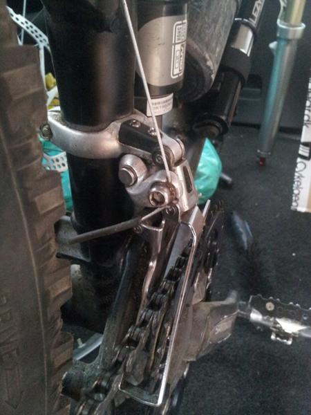

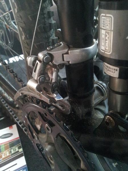

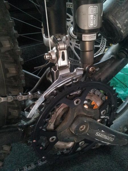

Som overskriften skriver, så er jeg gået fra 42 tands tandhjul, til et 44 tands tandhjul (foran, yderste klinge). Primært fordi de 42 tands var i restordre og jeg ville ikke vente.
Får så tandhjulet monteret, men den kan ikke skifte op på den klinge nu.
Har justeret og rettet skifteren efter bedste evne. Men det er ikke nok, den kan ikke gå langt nok ud
Skal man virkelig have en anden skifter for at få den til det??

Har løftet skifteren en halv centimeter. Men må se om den kan få lidt mere.
Træls, når jeg troede det var plug and play
Følger: 4 Følgere: 9 Cykler: 1 Emner: 27 Svar: 335
SRAM X7 eller X9
Hvis det er en sådan, burde du kunne få det til at passe. Har lige kigget lidt på dem og de fleste har en max på 44-46T
Går ud fra at du har justeret på max skrugerne??? (de er ofte makerede med et "L" og et "H" på skifteren. "H" er den som bestemmer hvor lang ud din skifter må komme.
Håber du får det til at passe.

Der står intet andet end SHIMANO på en klistermærke.
Har justeret på skruerne. Skal se om det hjælper at rykke den længere op på stellet.
Tak for input.

Sådan en her ville kunne løse problem http://www.bike-components.de/products/info/p19123_SLX-Umwerfer-FD-M660---FC-M661-3--9-fach-.html
Kan også købes som 3-10sp

Det lykkedes mig lige akkurat at få det til at spille. Lækkert med en højere gearing
Tak for svar.
