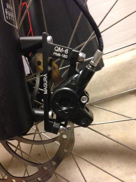

Hejsa!
Har et problem med mine Magura QM-6 Hyd. skivebremser på min Cube LTD CC 2012.
Lidt info om
Kaliberen: Magura QM-6 PM6-180
Greb: MT2
Problemet er at jeg skal trække grebet helt ind til håndtaget før den rigtig bremser? Det er ens for både for og bag bremser?
Ville gerne ha at den var noget mere kontant!
Var nede ved den lokale cykelsmed, og han mente at det var sådan de var?
Skal der mere olie i systemet og luftets ud?
Mvh. Dennis Rindom

    #1   27. jun 2013 Havde samme problem på min Cube Acid. Der fyldte jeg olie i systemet og udluftede samtidig. Det afhjalp problemet

  • #3   27. jun 2013 tjek evt. og det er slangen der er utæt.
    men ja udluft bremserne og rens skiverne af med sprit nu du er i gang.

  • #5   27. jun 2013 tag klodserne ud og slib dem på noget fint sandpapir mindst korn 150. de skal blot slibes så overfladen er væk - altså meget lidt.
    da Magura kører med mineralsk olie ligesom Shimano er det ikke så farligt hvis du spilder. men hold om kaliberen med en klud så det suger hvis det skulle ske. og ellers så rens kaliber af med sprit til at starte med.
    hvis stemplerne går trægt i kaliberen så kan du smøre dem med den mineralske olie på siden af stemplet, men det burde ikke være nødvendigt på nye bremser.
    husk at kalibrere kaliberen ordentligt når du er færdig, og har sat klodser i.:
    1 sæt hjulet på og sørg for hjulet sidder som det skal.
    2 sæt kaliberen på og centrer kaliberen så skiven løber i midten af åbningen.
    3 skru boltene fast og sørg for at holde kaliberen fast..
    4 pump stemplerne ud ved at trykke på grebbet i lange drag.
    5 tjek at hjulet kører uden hindring.
