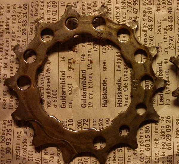

Jeg er ved at renovere en Nishiki hybrid cykel.
Ny kæde, bagskifter og kranksæt.
Kasetten er den samme. Den har kørt en del men jeg synes ikke tænder ser specielt slidt ud.
Problemet optræder først når man kører på cyklen.
Når jeg træder til i høje gear tager kæden ikke rigtigt ved og takker over. Den kører ok på den lille klinge(foran).
Har i oplevet at en kassetten skal køres til ?
... eller skal kassetten bare for slidt?
Jeg har forsøgt at vedhæfte en video af hvordan kæden kører.
Det ses at den hopper en skulle.
Og det tandhjul du viser der er ret slidt.

Umiddelbart ser de tænder nu altså ret trætte ud også:-)

Hvis du måler din kæde løbende og ikke sørge for at den bliver slidt før du skifter den.
Så kan du fint køre 4-5 kæder på samme kassette klinger.
Kørte 4 kæder på min Scott inden den blev nakket og jeg skiftede aldrig min kassette.
jun 2013
Følger: 2 Følgere: 1 Svar: 6
Det kommer også an på hvilke gear du bruger, har du et favorit gear, bliver det klart mere skidt end de andre og dermed vil det have større mulighed for ikke at kunne sammen med en ny kæde, jeg ha kun haft problemer, så ny kæde, ny kassette.
http://www.chainreactioncycles.com/Models.aspx?ModelID=5784
Så er du ude over de problemer.
