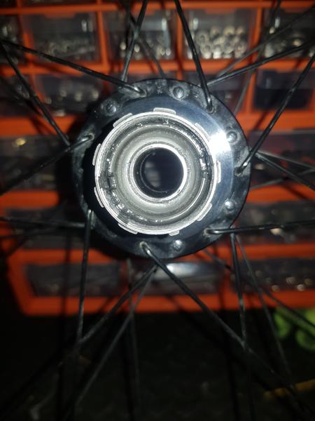

Nogen der har erfaring med at pille sådan et bag nav fra hinanden så jeg kan få skiftet kugler og gjort det rent....skal det bankes ud? Eller skal den skål med de to hak indeni cassette hylsteret skrues ud?
Det er et specialized stout hub

Typen tilsvarer joytech og det bedste er at købe ny freehub body (fås for ca. 200kr)
Det kræver en 11 til 12mm unbrako http://www.larsbo.org/article/how-to-replace-the-freehub-on-a-focus-concept-ex-wheel.
Det er generelt en lorte-hub og holder sjældent 2 år uden at blive dårlig, så måske er det bedre at strikke om og købe eksempelvis novatec hubs som fås for ~500kr for et sæt.
Vil du skille det ad skal du bruge en top-nøgle som du saver i siderne af så du får et par tappe. Personligt synes jeg aldrig det blev helt godt efter at have smurt det op.
https://www.youtube.com/watch?v=X9gIEG1db0s
Du kan købe løse kugler hos cykelgear.dk https://www.cykelgear.dk/reservedele/nav/dele-til-nav/lose-kugler-til-lejer-144-stk?option=607&gclid=EAIaIQobChMI5YeLyv265gIVBrDtCh1JNQUkEAYYASABEgJzE_D_BwE

Når kassette hylster skal af så skal jeg gøre hvad ??
Jeg tror jeg prøver at samle det og kuglerne har jeg ...det er er reserve hjulsæt så jeg kan gå fra og til det men ellers helt enig det virker til at være noget billigt bras og kuglerne er slidt helt flade....

Vil du skille mylderet af skal du bruge overskåret topnøgle ( se RJ video i tidligere post)
Følger: 2 Følgere: 57 Cykler: 6 Emner: 91 Svar: 1.076

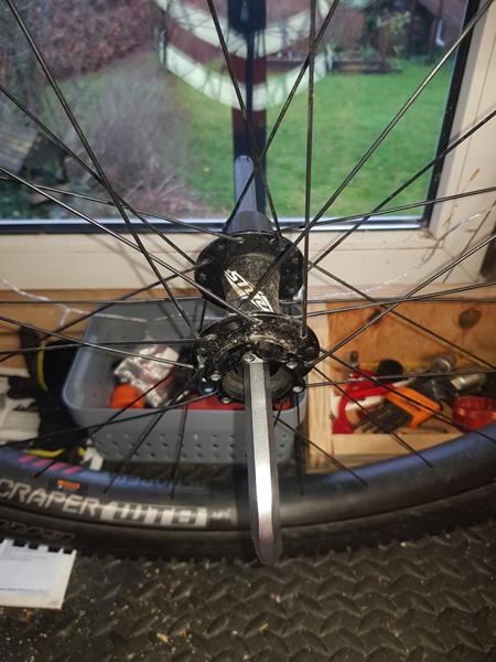

Og har prøvet med en plade der er skåret til så den passer ned i de to hakker skal der lægges kræfter i for at løsne det? ....jeg håber jeg får tid til at rode lidt med det her imorgen....

Du kan faktisk lige ane de 6x kanter, hvis du ser godt efter på dine billeder

Er du helt sikker på den ikke er for stor og det er en 11mm der skal til?
