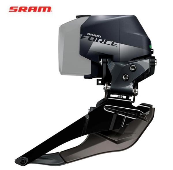

Hej jeg har en gravelcykel, som køre med Sram Force 1x12 som jeg gerne vil bygge om til 2x12. Mit spørsmål er om denne opgradering kræver et specielt kranksæt fx Force eller Rival.? Eller kan jeg bare købe en spider og to klinger til mit nuværende kranksæt Force 22.? På forhånd tak for svar.

  • #1   3. maj 2021 Hej Michael,
    Jeg er netop igang med samme proces -
    Jeg endte med at købe:
    - Ny kassette (da jeg var træt af de spring mellem gearene)
    - klinge (33)
    - klinge (46)
    - kæde
    - forskrifter (incl beslag)
    Lev.tid: lige nu er det 2 mdr siden jeg bestilte tingene... mangler fortsat kassetten
    Held og Lykke
