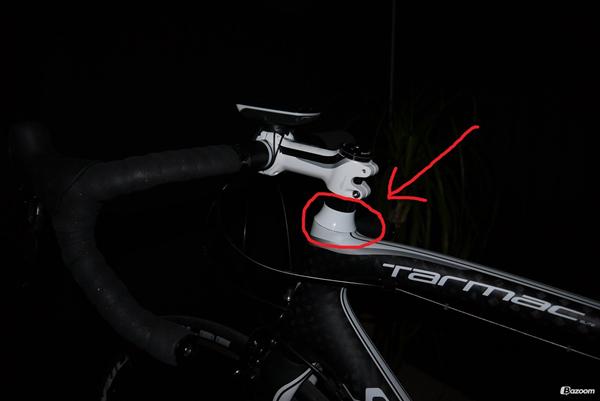

Jeg vil gerne have mit styr længere ned på min racer, men der sidder sådan en konisk spacer som fungerer som låg (eller dust cap) til headsettet.
Hvis jeg fjerner den, så dække de små spacere ikke over headsettets åbning.
Kan man få dustcaps/rings eller hvad ved jeg til dette (som ikke er lige så høje som den som sidder på)?
NÅR jeg har fundet den rette højde saver jeg selvfølgelig lidt af pinden

Headsettet beskrives således v. Specialized
1-1/8" upper and 1-1/5" lower Cr-Mo cartridge bearings integrated w/ headset, 20mm cone spacer with 20mm of spacers
Jesper, ahhhh, tror ski ikke det er nødvendigt at skifte hele headsettet, for at få den koniske spacer væk.

Den "øverste" sorte er ikke noget problem. Det er en carbon spacer jeg selv har smidt på (10mm) - men jeg vil gerne have styret ca 18-20mm ned, så den store spacer er lidt i vejen.

Den skal kunne presses ned, mod den indvendige koniske ring, der sørger for at der ikke bliver slør i dit fitting, og samtidigt skal det ikke give mellemrum, så der kan komme vand og støv i lejet.

Og ellers er der linket flere muligheder som er lige det du søger =)

Ikke derved sagt at den lokale cykelsmed har det på lager, men der er en reel chance.

Du går ned i din lokale Specialized butik og siger de skal bestille spaceren til den nye Tamarc sl 4 hjem, den er meget mindre. Koster sikkert 450 kr
http://www.specialized.com/us/en/bikes/road/tarmac/sworkstarmacsl4osbbframeset
Hvis du ikke kan få hjælp, siger du bare til, så kan jeg godt skaffe den til dig.
Vh Carbondoktoren
