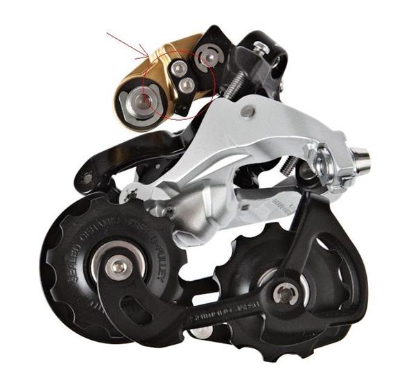

hej jeg har en saint m810 bagskifter den lange model jeg har flyttet over på min nye cykel men det viser sig nu at det øverste af de små tandhjul går imod det største af tandhjulene på kasetten. når den står i dette gear.
det er en 11 34 kasette og det foreste tandhjul er 36 tænder.
jag kørte på min gamle cykel med 11 32 kasette og 22 og 36 tænder foran. så vidt jeg kan se i data på skifteren skulle den kunne tage en 11 34 kasette men er der noget jeg har overset???

Du kan ser her hvordan selv om det er sram så fungere det på samme måde
http://www.youtube.com/watch?v=Zt0ZZm3jTlM

Du skal skrue Bitension skruen ind og den vej kan du rykke øverste pulley lidt væk fra tandhjulet (ca 5-7mm).
Kig på afsnit 5 på dette link fra Shimano og du kan se hvor det er nøjagtigt (er den skrue der er øverst til højre af de tre stjerneskruer du kan se hvis du står bag bagskifter).
(link fjernet)
Løser det ikke problemet så er din kæde blevet for kort efter du er skiftet til en større kassette, løsning er at sætte to ekstra led på kæden.
